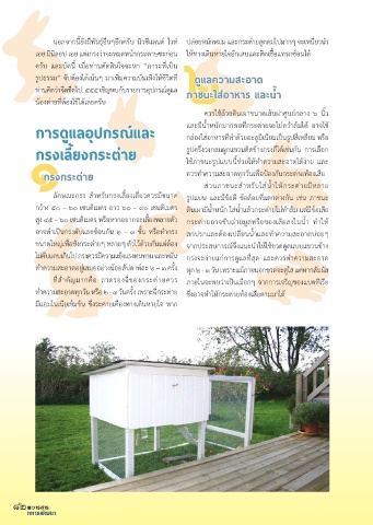

                                                                    ควรใช้ถ้วยดินเผาขนาดเส้นผ่าศูนย์กลาง ๖ นิ้ว
              การดูแลอุปกรณ์และ                               และมีน�้าหนักมากพอที่กระต่ายจะไม่คว�่าล้มได้ อาจใช้
                                                              กล่องใส่อาหารที่ท�าด้วยอะลูมิเนียมเป็นรูปสี่เหลี่ยม หรือ
            ๑                                                 รูปครึ่งวงกลมผูกแขวนติดข้างกรงก็ได้เช่นกัน การเลือก
              กรงเลี้ยงกระต่าย
                                                              ใช้ภาชนะรูปแบบนี้ช่วยให้ท�าความสะอาดได้ง่าย และ
                                                              ควรท�าความสะอาดทุกวันเพื่อป้องกันกระต่ายท้องเสีย
                กรงกระต่าย
                                                                    ส่วนภาชนะส�าหรับใส่น�้าให้กระต่ายมีหลาย
                    ลักษณะกรง ส�าหรับกรงเลี้ยงเดี่ยวควรมีขนาด  รูปแบบ และมีข้อดี ข้อด้อยที่แตกต่างกัน เช่น ภาชนะ
              กว้าง ๕๐ – ๖๐ เซนติเมตร ยาว ๖๐ – ๙๐ เซนติเมตร    ดินเผามีน�้าหนัก ใส่น�้าแล้วกระต่ายไม่ท�าล้ม แต่มีข้อเสีย
              สูง ๔๕ – ๖๐ เซนติเมตร หรือหากอยากจะเลี้ยงหลายตัว   กระต่ายอาจขับถ่ายมูลหรือของเสียลงในน�้า ท�าให้
              อาจท�าเป็นกรงตับและซ้อนกัน ๒ – ๓ ชั้น หรือท�ากรง  สกปรกและต้องเปลี่ยนน�้าและท�าความสะอาดบ่อยๆ
              ขนาดใหญ่เพื่อขังกระต่ายๆ หลายๆ ตัวไว้ด้วยกันแต่ต้อง   จากประสบการณ์จึงแนะน�าให้ใช้ขวดดูดแบบแขวนข้าง
              ไม่คับแคบเกินไป กรงควรมีความแข็งแรงทนทาน และหมั่น   กรงจะง่ายแก่การดูแลที่สุด และควรท�าความสะอาด
              ท�าความสะอาดอยู่เสมออย่างน้อยสัปดาห์ละ ๒ – ๓ ครั้ง   ทุก ๒ - ๓ วัน เพราะแม้ภายนอกขวดจะดูใส แต่หากสัมผัส
                    ที่ส�าคัญมากคือ  ถาดรองฉี่ของกระต่ายควร   ภายในจะพบว่าเป็นเมือกๆ จากการเจริญของแบคทีเรีย
              ท�าความสะอาดทุกวัน หรือ ๒ - ๓ วันครั้ง เพราะฉี่กระต่าย   ซึ่งอาจท�าให้กระต่ายท้องเสียตามมาได้
              มีแอมโนเนียเข้มข้น ซึ่งระคายเคืองทางเดินหายใจ หาก
